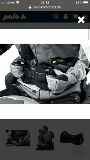

Hey ich empfehle dir was anders. Das nutz ich mit meine Frau auch
http://www.polo-motorrad.de/de/beifahrerhaltegurt-gross.html
Sieht erst mal scheisse aus aber geht echt top.

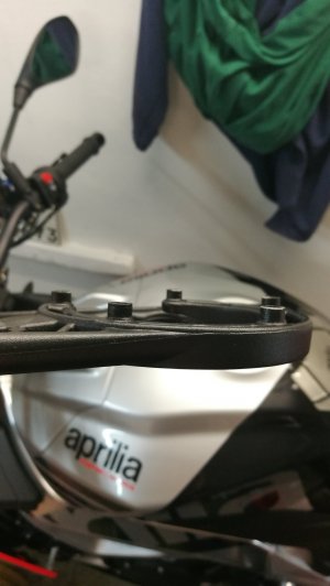

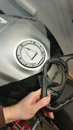

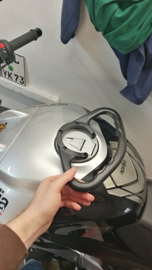

Habe mal einen zur Probe da gehabt. Wer schon nen Quicklock Adapter hat, kann da den duodrive mit längeren schrauben befestigen.
Es müssen nur die Buchsen unten abgeflext werden. Zb der Griff für ne MT10 hat nur 3 Buchsen.
Man könnte den Quicklock Ring drauf machen, aber der Tankrucksack kommt dann zu nah an den Griff. Mit nen sehr kleinen, zb Micro könnte das noch klappen.

Also der Griff vom Polo ich ich den hab ist der von Bild. Da ist das ein fester Gurt. Also er muss richtig eingestellt sein. Dann ist das bomben fest.
Ja das ist besser, nur ich fand die Griffe zu klein/eng zumdindest nach dem Bild.

Du müsstest alle 5 nutzen können. Schau dir die Bilder nochmal an.
Anhang anzeigen 55437Anhang anzeigen 55438Anhang anzeigen 55439
