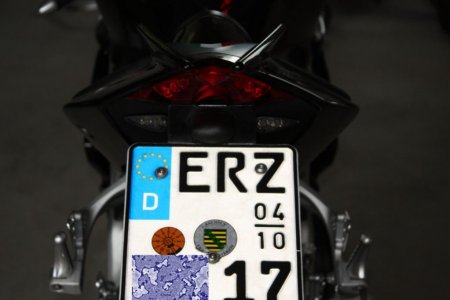

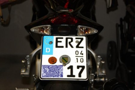

Hallo Leute wollte euch mal Posten das ich meinen Blinkerumbau Fertig habe !!!!
Hier die Bilder dazu !!!
