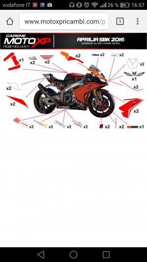

Spiele mit den gedanken mir einen kompletten dekor satz von moto x ricampi zu holen statt wie üblich ein paar einzelne sticker... doch wie schwer ist so ein dekor satz zu verkleben ohne jegliche erfahrung? wenn würde nur das nassklebe verfahren in frage kommen.. trocken ohne blasen zu verkleben bekomme ich sicher nicht hin..
Und würde es bei einer verkleidung eines anderen herstellers: heck von flamingo und ober und unterteil von mlb motorsport auch passen?

Stimmt eigentlich.. wen man etwas nie selber probiert wird man es nie können :p doch eines ist mir unklar.. wie löst man am besten die verklebung bei der verbindung von ober und unterteil? :)
Wenn Du die Seitenverkleidung meinst... Ich kann mir nicht vorstellen, dass die das Dekor als Gesamtaufkleber über den Verkleidungsstoss an einem Stück liefern ( auch wenn Bild so zeigt)
Wenn doch, heißt es zuschneiden...
Also erst mit Haftklebestreifen oben kurz anheften, anzeichnen (Tipp erst mit Fingernagel der Stossfuge entlang u dann mit Kuli oder stumpfen Blei nach fahren) und schneiden
