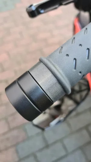

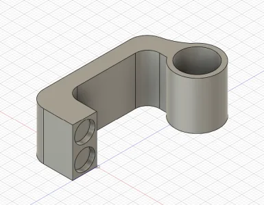

#1 Lenkerspiegeladapter
Fassen die fucking klobige Drecksschraube von italienischem Rotzdesign perfekt ein und bieten eine Hülse zur Aufnahme der Highsider Lenkerendspiegel.
Die Schraube versinkt bündig in der angesenkten "Bohrung". Ein erster kleiner Erfolgsmoment des damals aufstrebenden Mechanikers und Ingenieurs
Aufstrebend insbesondere deshalb, weil ich mich heute frage, warum ich beim zweiten Bild gemessen hab wie ein Azubi im ersten Monat.
#2 Lenkerspiegelhülse
Der Adapter #1 hatte das Problem, dass die Spiegel bei vollem Lenkeinschlag ziemlich nah am Tank waren. Und da ich sehr sturzaffin
Dazu reduzierte ich #1 zu einer einfachen Hülse mit Formschlussverbindung, quasi als Abstandhalter, schickte die Highsider zurück und besorgte mir die Variante mit Spreizschraube. Die Spreizschraube kann man nämlich weglassen und die Spiegel mit einer gängigen Schraube ganz einfach in dieser verkackten, klobigen Drecksschraube festziehen. Somit dient #2 einfach nur als Verbreiterung, um mehr Abstand zu gewinnen.

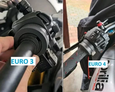

#3 Abdeckung für den TC-Schalter
Jeder der die Griffgummis wechselt kennt das Problem. Die Aufnahme des TC-Schalters bleibt offen. Simple Lösung, gab es oft, wird es auch von anderen geben. Ist glücklicherweise von Euro 3 bis Euro 5+ identisch.

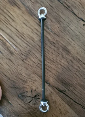

#4 Steckachse
Übernommen vom Thread "Steckachse zum Verzurren". Jaaa gut, ist nicht rein gedruckt. Nur die Aufnahmen an beiden Enden und die Hülse um die Gewindestange, damit ich nicht versehentlich irgendwo einen Kratzer reinhaue. Jaaaaaaaaa kriegt man auch mit Tape und Unterlegscheiben hin.... Aber... ach nerv mich ned

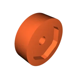

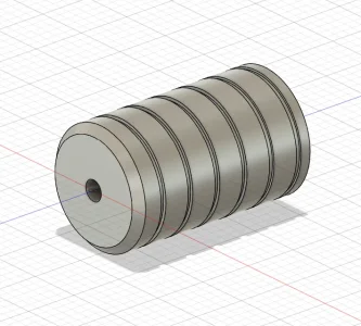

#5 - Ventilkappe für Stahlbus
Selbsterklärend und nur für eine saubere Optik. Mit griffiger Kontur.

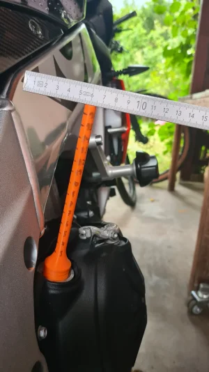

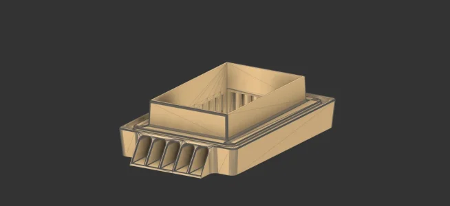

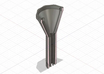

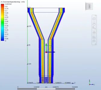

#6 - Strömungsoptimierter Öltrichter
Das Ergebnis meiner Thesis. Diverse Prototypen mit unterschiedlichen Lösungen zur Luftverdrängung wurden, nach Prüfung in einer strömungsmechanischen Simulation, gedruckt und in einem wissenschaftlichen Versuchsaufbau hinsichtlich ihrer Effizienz gemessen. Natürlich zur einfachen Handhabung mit passendem Gewinde und Form für die V4. Hobby und Leidenschaft in der Bachelorarbeit verknüpft. Das hat mega Spaß gemacht. Da ich immer noch mit dem Gedanken spiele, es irgendwann evtl. mit Gewerbe zu vermarkten, zeige ich hier nur eines der Designs, die es nicht geworden sind :> Natürlich wurden dazu auch Temperaturen ermittelt, Kräfte gemessen und die Materialverträglichkeit geprüft. Für die Form hab ich mir damals stumpf ne Lehre gedruckt und damit grob gemessen, wie viel Luft ich habe bzw. als Abstand zum Rahmen brauche.
Ein weiteres, hier nicht gezeigtes Design war mein Favorit. Es war das simpelste und gleichzeitig genialste. Leider war es dermaßen "effizient", dass die Luft beim Verdrängen derart beschleunigt wurde, dass es das Öl beim Einfüllen entgegen der Fließrichtung mitgerissen hat und oben raus dem Anwender in die Fresse spritzte. Ich hatte auf jeden Fall gut was zu reinigen.

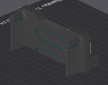

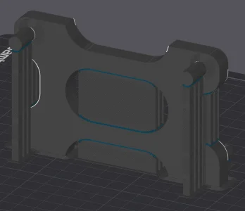

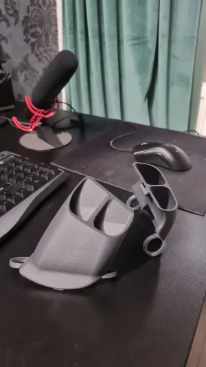

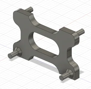

#8 - Bremsenkühlung
Inspiriert von jemand anderem. Gestern Abend aus dem Drucker genommen, muss ich noch testen. Die Bremssattelschrauben führen nur, es wirkt keine Kraft drauf. Eine versteckte Aufnahme für einen Kabelbinder befindet sich auf der Rückseite. Zu erkennen am rechten Objekt.
