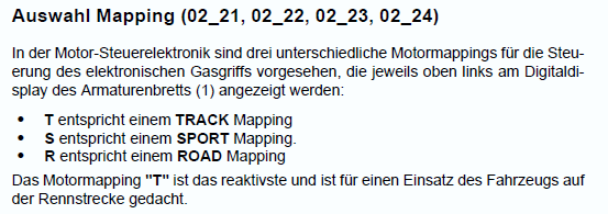

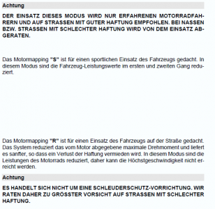

Auszug aus dem Handbuch: "• S entspricht einem SPORT Mapping. • R entspricht einem ROAD Mapping
T entspricht einem TRACK Mapping"
Im Prospekt steht tatsächlich R wie Race. Ich würde dem Handbuch mehr trauen. Macht auch mehr Sinn: Road, Sport, Track.

Tatsächlich. Die 1100er:
• T entspricht einem TRACK Mapping • S entspricht einem SPORT Mapping • R entspricht einem RACE Mapping
Allerdings habe ich durch die Änderungs des Mappings wenig nicht großen Einfluß auf das beschriebene Problemchen gemerkt.
