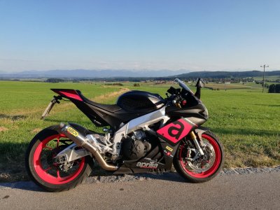

Sehr hübsch gemacht!
Ich bin halt extrem faul in solchen Dingen und die Gurte an und ab zu montieren nervt auch ein bisschen so gesehen ist jetzt alles erstmal gut.
Jetzt kommt erstmal Kennzeichenhalter, Hebel, Griffe...
Größtes Potential optisch sehe ich ja bei dem hässlichen Topf aber da gibt's ja legal keine wirkliche Lösung denn schön ist der Akra ja nicht unbedingt.
@twister13 ist in Mache
twister13
gehört zum Inventar
#43
Schön vielleicht nicht aber schönER.
Endkappe schwarz machen z. B., haben hier schon einige vorgeführt, hilft enorm.
Ich würd ja dann auch den Aufkleber runtermachen aber damit stehe ich hier wohl alleine... harhar.
Bin froh dass ich noch den '16er Auspuff habe. An dem gibt's mal garnix zu kritteln.
