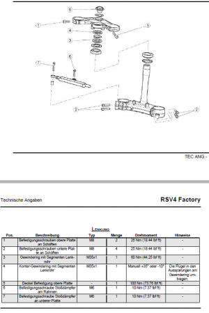

Guten Abend mag mir jemand verraten wieviel NM die Zentralmutter an der oberen Gabelbrücke hat. Finde nichts davon im WHB. Danke im voraus
Da ich gerade das gleiche Problem habe: der gepostete Ausschnitt ist vom WHB der RSV4 Factory, gesucht wurde aber nach dem Drehmoment für die Tuono. Jetzt werden viele sagen: ist doch gleich. Nicht wirklich, sieht man sehr deutlich an den Muttern vom Lenkkopflager. Bei der Tuono bekommt die Mutter 40NM und die Kontermutter wird mit der Hand aufgedreht und dann mit Werkzeug 90° fest gezogen. Anders bei der RSV4: die Mutter selbst bekommt 60NM, die Kontermutter wird wieder mit der Hand aufgedreht und dann entweder mit 35° fest gezogen oder mit 10° gelockert! Ich tendiere zwar auch dazu das Drehmoment von der RSV4 zu übernehmen, aber es ist schon komisch dass Aprilia einfach einen Wert im WHB vergisst.
Weiß jemand von Euch welche Größe das Gewinde hat?(Maße)
Würde gern die Mutter gegen eine schwarze in Titan tauschen.
