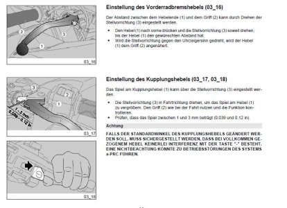

meinst Du - die Kupplung schleift ? habe erst 4 TKM auf der Uhr ...
Vielleicht andere Hebel rangemacht, da reicht dann 4000 auf der Uhr wenn das Kupplungsspiel nicht mehr stimmt.
stimmt, habe die VTrec Hebel dran.
wie sollte ich Deiner Meinung nach das Spiel einstellen ?
Wieviel Spiel hattest bisher ???
gar keins nun hab ichs mal richtig eingestellt . probieren muss ich erst noch
Kannst hoffen dass die Kupplung nicht schon hin ist.
läuft alles ! gerade mal ordentlich getestet die Maus ! Danke nochmal
