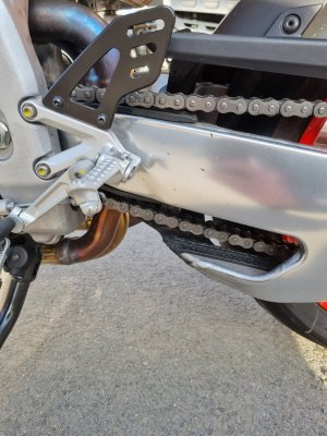

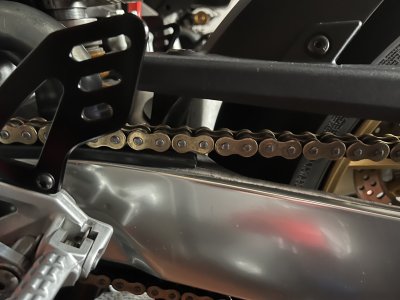

Keine Panik, hier ist alles korrekt eingestellt und sieht so aus:
wäre echt toll, wenn du mal von deienr aufliegenden Kette ein Foto machst, uns darüber informierst, wann du die wie gespannt hast. Und ein Foto von der Hinterradachse rechts und links im aktuellen Zustand würde auch helfen. Aber das hat hier schon jemand geschrieben und bis dahin ist es Glaskugel raten.

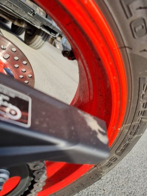

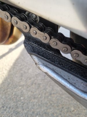

Ich habe die Kette mit dem weißen S100 Kettenspray (kein Dry Lube) gleich nach dem Kauf geschmiert, danach Stand die Maschine erstmal ca. 7 Tage, bevor ich zum ersten Mal mit der Tuono gefahren bin. Nach 350 KM ist die Schwinge sehr dreckig und das Hinterrad ist total versaut mit den schwarzen Flecken (auf der roten Felge sieht es man ja besonders deutlich). Ich kenne es so von meiner alten Suzuki nicht, bissl Dreck ja, aber so viel?? Kann es evtl Motoröl von dem Ritzel sein das so geschleudert wird? Ich habe allerdings nach jeder Fahrt unters Motorrad geschaut es tropft gar nichts. Danke schon mal vorab!

wenn das Kettenfett gewechselt wird, kann es zu Unverträglichkeiten bei den Haftmitteln kommen und Anfangs eben mehr abgeschleudert werden. Deshalb bei Wechsel einfach etwas weniger, aber dafür öfter sprühen.
Allerdings, auf den roten Felgen siehst du alles sofort.
Das wird die Lösung sein. Der Vorbesitzer hat höchstwahrscheinlich das andere Kettenfett genutzt.
Danke!
