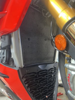

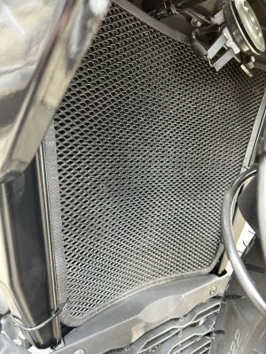

Liebe Leute,
nachdem ich mir mein neues Kühlerschutzgitter bei "www.kuehlerschutzgitter.com" besorgt habe, mache ich mir nun Gedanken um den Einbau. Beim Dranhalten fällt einem schon die sehr gute Passform auf. Dazu gibt noch 4 Kunststoff-Schlauchschellen.
Wenn man nun vor der RS steht kann man das Gitter mit den Schellen relativ leicht (ohne Abbau der Verkleidung) befestigen. Das gilt für links/oben, rechts/oben & rechts/unten. Links/unten gibt es leider am Kühler keinen richtigen Haltepunkt um die Schelle zu befestigen.
Wie habt ihr die Gitter eingebaut? Habt ihr eine Lösung für links/unten, am liebsten ohne Abbau der Verkleidung?
Freue mich über jeden Ratschlag und wünsche schonmal ein schönes WE!🏖️
Kabelbinder an den Ecken. Das hat er doch sicher auch beschrieben
Was meinst du genau mit "an den Ecken"? Der Kabelbinder hätte unten / links hat nicht wirklich einen Haltepunkt (wenn ich die Verkleidung nicht abbaue).
Kann der Kabelbinder etwa "durch" den Kühler, an den Lamellen und dem Rahmen vorbei? Ist das nicht dicht?
genau das, durch den Kühler.

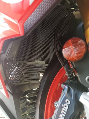

Schick! Bei mir sind es die Gitter von Evotech geworden. Anhang anzeigen 131861
bei denen ist es echt schön, das auch der untere Bereich abgedeckt ist, reines Optik Gimmick, aber geil.
Habe ich leider bei meiner günstigen Version nicht, wenn auch die Befestigung ohne Kabelbinder an Serienpunkten erfolgt, was ich super finde.

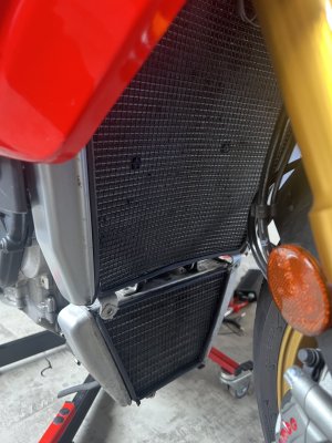

Bei der RS 660 sehe ich es weniger kritisch, aber bei der RSV4 habe ich deshalb noch immer nichts dergleichen verbaut, weil ich da Bedenken habe das überhaupt zu verkleiden.
(hier liegt zwar schon was rum, aber ich hadere noch mit mir🙃)

Das untere Gitter ist doch ein sog. Krümmerschutz.😇 Aber ich bin bei dir, für mich war die geschlossene Optik ausschlaggebend.

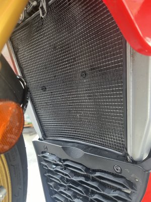

Super Leute! Das war mir eine echte Hilfe. Ich werde das Gitter wahrscheinlich diese Woche einbauen (war letzte Woche leider krank) und dann selbstverständlich auch Bilder senden.
Hätte ich nicht gedacht, dass man an den Lamellen vorbei den Kabelbinder bekommt. Hatte meine bisherigen Gitter immer "außen" befestigt.

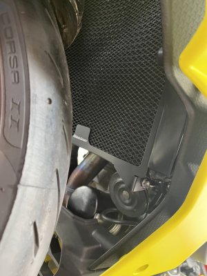

Bei mir schaut es so aus. Ist universell kann für jedes Moped zugeschnitten werden.
