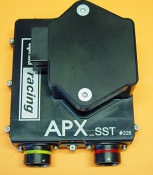

Hallo diese Möglichkeit wird es nicht geben! lies mal im af1racing-Forum (US) da gibts seiten zu diesem Thema. Da der Sensor im Sockel des Tanks liegt und etliche Parameter abgegriffen werden ist eine NAchrüstung auf die APRC Technik unlösbar. Günstige alternative dann nur das BAZZAZ. Oder halt der 6000€ APX2 Steuergerät von Aprilia Racing ;)
