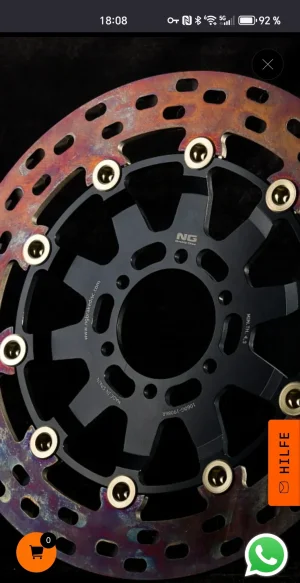

Ich fahre auf der 1.0 Racing Brembo Performance und auf dem 2ten Felgensatz Racing NG Bremsscheiben. Hat mir ein Freund und Racing Kumpel empfohlen.. echt Top.. Auf der Street 3.0 RR fahre ich die Brembo T-Drive da die vorher schon auf der 1.0 im Straßengewand drauf war.. NG sind sogar mit TÜV. Auf der Rennstrecke null unterschied zu Brembo.. hättevich nicht gedacht.. Und schauen noch verdammt guut aus.. Ich habe sie richtig günstig bekommen haben aber auch angezogen.. Ich suche mal einen Link und Bild.
Beispielfoto.. Die gibt es in 5,5mm mit TÜV.. finde es gerade nicht.
