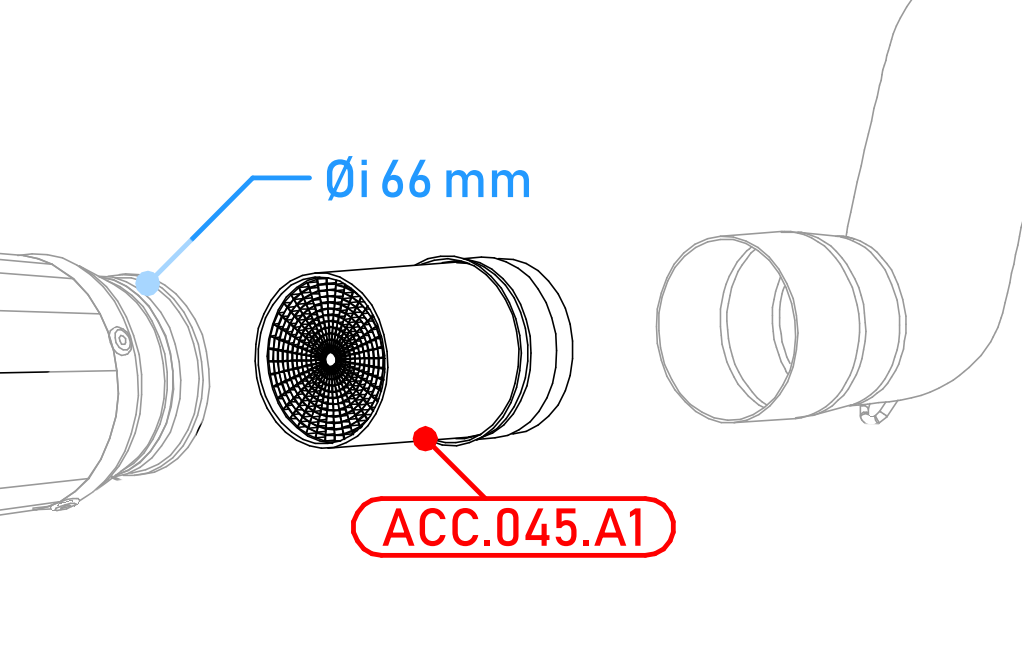

Die MIVV Anlage hat einen größeren Kat Durchmesser als z.B die Arrow Anlagen.
Rohrdurchmesser ca. 66 mm, die Katpatrone hat 62 mm die Patrone sitzt im ESD. Der DB Killer ist ziemlich kurz und hat einen 40mm Durchmesser. Zusammengefasst grundsätzlich besser wie die Arrow.
Das Sie evtl Leistungseinbußen haben könnte ist mir klar, könnte man aber mit einem Mapping das wieder ausbügeln?
Oder auch das Mapping so machen, dass der Motor kein Schaden wegen Gegendruck oder Temperaturanstieg erleidet?
Bevor ich jetzt eins Kaufe, wollte ich euch Meinung dazu hören.
