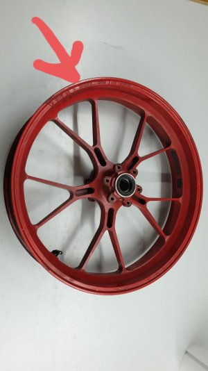

Bin soeben auf dieses Thema gestossen. Habe seit dem letzten RS Termin in Anneau genau diesen Riss unten an der Speiche und dies ohne Sturz. Kann das wirklich nur aufgrund der Curbs passieren? Kann man dies reparieren bei den Schmiedefelgen?
Grundsätzlich können Felgen geschweißt werden. Im Straßenverkehr dürfen die dann aber nicht mehr genutzt werden. Wenn du nur auf der RS unterwegs ist, ist das vllt eine Alternative zu einer neuen. Ich würde vorher mal den Rundlauf der Felge checken.
Gruß, Tony
Die Felge geht in die Tonne. Auf der Rennstrecke ist die Belastung noch viel höher und somit mein Risiko. Es ist ein Materialermüdungsbruch und kann somit nicht repariert werden gem. Auskunft. Dies zur Info für alle.
