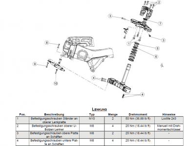

Hallo zusammen,
ich würde gerne die Klemmschrauben an der unteren Gabelbrücke meiner 1100er Tuono öffnnen und anschließend mit dem passenden Drehmoment anziehen.
Hier sind aber auf den ersten Blick die Luftkanäle bzw. Seitenverkleidungsteile im Weg.
Muss man die Front tatsächlich hierzu zerlegen oder gibt es ggf. einen Kniff, wie man dort gescheit ran kommt?
Besten Dank im Voraus!
