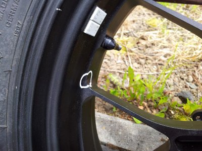

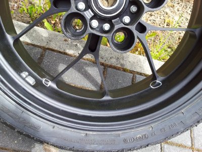

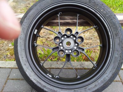

Folgende Bildern sind nicht von mir, aber passen zum Thema
Ja Marco, so sah das bei mir auch aus....
