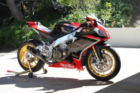

Hallo zusammen,
weiss jemand die genaue Farbbezeichnung der goldenen Felgen der 2013er RSV4 Factory ?
Ich spiele mit dem Gedanken die schwarzen Felgen meiner 2013er Tuono auch in der Farbe zu gestalten,
im Idealfall natürlich pulverbeschichten wenns den Farbton auch als Pulver gibt.
Danke & Grüße
ypse

Da bleibt Dir wohl auch nur das Pulvern/ lackieren lassen.
Bei den Gussfelgen funktioniert das Eloxieren Aufgrund der Legierung nicht.
Hier hatte mal jemand Bilder von einem Versuch gepostet.
Farbbezeichnung vielleicht Eloxalgold 😉

Für das Eloxieren wäre das der Farbton EV3.
Die genaue Bezeichnung vom Lack bzw. Pulver wird dir nur der Hersteller sagen können.
Ein ordentlicher Lackierer bekommt das aber auch gemischt anhand eines Musters.
