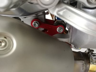

Wenn wir schon beim Thema sind, hat noch jemand diesen roten Dreieckshalter von der RSV4 an seiner Tuono verbaut? Der war bei mir schon verbaut?!? Und ich musste Feststellen, dass meine Sitzhöhe satte 840mm beträgt 😨

Irgendwas wurde aber dennoch rumgebastelt, denn die rote Umlenkung gehört nicht in eine Tuono rein eigentlich.
Muss doch bretthart sein mit der Umlenkung ... und Feder müsstest auch eine andere drinnen sein.
Die rote Umlenkung ist aus einer RSV4. Die Feder ist original eine 95er wie bei allen Tuonos ab 2017 üblich. Das Ganze harmoniert wunderbar. Bretthart wird es bei den älteren Tuonos, die eine härtere Feder haben. Außerdem wiege ich keine 50kg :D
Am Federbein wurde NICHTS verändert!
