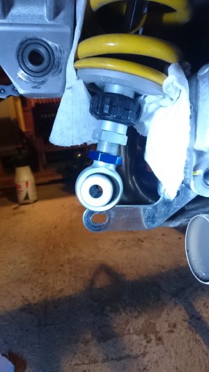

Hallo miteinander,
kann mir jemand sagen wie weit oder wie ich das Auge herausschrauben kann? Würde es gerne komplett vom Federbein lösen. Nach ca. 1cm sichtbare Gewindelänge kommt ein fester Punkt und ich kann es von Hand nichtmehr drehen. Wie ist es im inneren gegen herausschrauben gesichert? Kann man es einfach über den harten Punkt weiter drehen?
Grüße Manu

Gesamteinstellbereich beträgt 8-10mm effektiv.
Das Auge also dessen Gewindebuchse sollte in die Kolbenstange vom Federbein inkl. Schraubensicherung verschraubt sein. Ich glaub es hält bei dem S46 den Zugstufenversteller mit dessen Rädchen.
Ich würde es dir nicht empfehlen das Auge einfach so zu entfernen.
Vorher lieber mit einem Spezialisten reden, ob nicht die Zugstufeneinstellung geändert werden muss dann oder zumindest neu justiert werden muss.

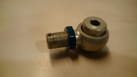

Danke für deine Info Motomax,
Öhlins meint das es wahrscheinlich nicht zu demontieren ist und ich mich an einen Spezialisten in meiner Gegend wenden soll. Dieser meint, das es zerlegt bar sein müsste und ich den maximalen Verstellbereich erreicht habe wenn ich die Freidrehung im Gewinde sehe.
Habe heute das Federbein kurzerhand ausgebaut und das Auge demontiert es gibt keine Freidrehung. Das Auge ist mit einem Stift gesichert der mit einer Federkraft beaufschlagt ist. Diesen kann man leider nicht betätigen solang das Auge im Gewinde ist. Wenn das Auge einmal eingeschraubt ist geht es normalerweise nicht mehr heraus. Für mich ist das eine Fehlkonstruktion.
Das Gewinde leidet dabei natürlich. Ich habe jetzt einen Gewindebohrer und ein Schneideisen in M17x1mm bestellt. Danach wird das ganze ohne Stift montiert.

Interessante Info ... hab zwar geschaut, konnte aber keine Explosionszeichnung finden, die für Jedermann zugänglich ist.
Jetzt weiß ich auch wieder mehr
Warum muss man das Auge eigentlich demontieren? Für mich als Laien mal so zur Info, damit ich was lerne ;-)
Da gibt's sogar Gründe dafür.
Bin mit 1,7 m kein Riese. Die letzte Saison ist meine Freundin als Sozia mitgefahren die fährt aber ab nächstes Jahr selber. Zu zweit war die original Höhe der Tuono gut. Allein ist sie mir beim ranechieren bissal zu hoch. Original sieht man unten noch zwei Gewindegänge vom Gabelauge. Dachte mir ich mach das Federbein über die Längeneinstellung bissal kürzer. Das geht leider nicht da nach einer viertel Umdrehung das Auge innen mit der Stirnfläche im Federbein anschlägt. Daher wollte ich es herausschrauben um es ein wenig zu kürzen. Der Vorteil ist, dass dabei nicht viel Geld draufgeht und ich jederzeit einfach auf die original Höhe zurückgehen kann.
