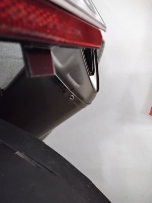

Hier das Foto. Der Abstand von der Unterkante Rückstrahler senkrecht zum Reifen ist 130mm.

Ungefähr so.Ist nicht auf den Zentimeter genau aber zum verdeutlichen.

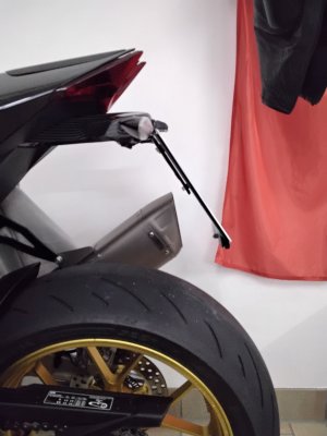

Hallo.
Ich habe mal provisorisch ein Kunststoffplätchen mit Sollbruchstelle als Fühler angebracht. Wenn da nichts passiert, kann ich das Kennzeichen noch etwas runter stellen. Man könnte auch den Rückstrahler noch anders anbringen. Kenne aber da die Vorschriften nicht. Gibt es eigentlich keine LED-Blinker mit integriertem Rückstrahler?

Wie sieht das mit dem Rückstrahler aus? Hat der eine vorgeschriebene Mindestgröße und wenn ja, welche.
Weis das eventuell jemand?
LG
@Sportgoofy, alle Seiten und Rückstrahler find ich furchtbar. Da ich an der Duc die gelben Seitenstrahler überhaupt nicht ertragen kann, hab ich immerhin den hinteren montiert. Dieser Polo / Louis Rückstrahler ist der kleinste zugelassene den ich bis Dato gesehen habe.

Ja, den habe ich auch verwendet, eben weil er schmaler ist....
Eventuell wechsle ich den noch von unten nach über dem Schild.
Danke dir!
