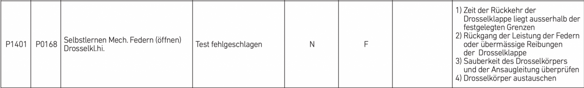

Hallo, ich stehe gerade auf der Rennstrecke in Brno mit einer Rsv4 2012. Während dem fahren, ging das Motorrad in den Notlauf. Nach dem auslesen mit iaw diag, zeigt es mir den Fehler P0163 an. Kann mir vielleicht jemand sagen was die Ursache sein kann.

Wenn das Anlernen der Drosselklappen über die Aktoren mit IAWDiag keine Änderung bringt, kannst du wohl von einem mechanischen Defekt an der hinteren Drosselklappe ausgehen.
Schwergängig, ausgeschlagen, Federn defekt.
Anlernen hat nach mehreren Versuchen nicht funktioniert. Immer wieder die gleiche Fehlermeldung. Auch Batterie abklemmen hat nicht geholfen. Nach Neustart das gleiche Problem. Sofort wieder in den Notlauf
