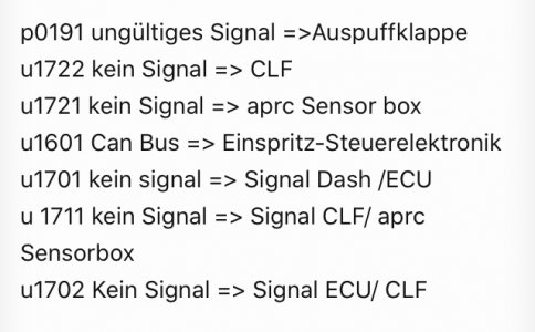

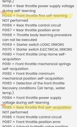

Ps.: wenns ok ist kann man hier ja weitere Fehlercodes und ihre Bedeutungen preisgeben
