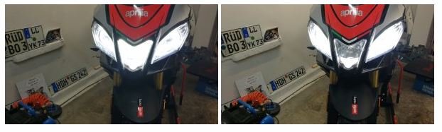

Gut, der Fred ist jetzt nicht mehr so ganz aktuell...... aber weiß jemand wie das an einer E4 zu bewerkstelligen ist? Da brennen bei Lichthupe eben nicht alle Funzeln, sondern nur das Fernlicht. Die anderen Verkehrsteilnehmer werden also auf einen aufmerksam, weil sie denken dem Bike sei die Beleuchtung abgeraucht.......
Kurzum, weiß wer wie an einer E4 bei Fernlicht alle Funzeln zum leuchten zu bekommen sind - und das mit möglichst geringen Aufwand?

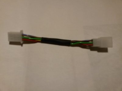

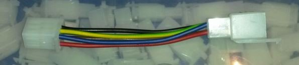

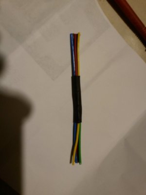

Funk mal den @Munky an. Dem habe ich die Teile dafür geschickt
So ist der Umbau sicher & sauber und vor allem rückbaubar ! gelöst.
Sehr gut gemacht Walter und Munky 👍
Zum nachbauen würde ich es auslieihen, dafür reicht aber ja auch schon walters bild. Irgendwo hab ich das auch mal zusammen geschrieben 👍
