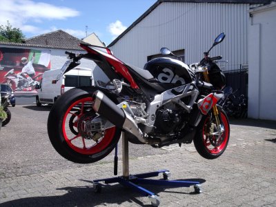

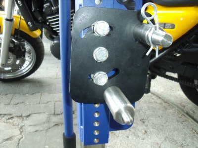

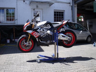

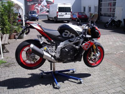

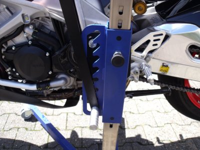

Ich hab die letzten paar wochen nicht all zu viel zeit über gehabt um mich mit den BF Blue Lift Ständer zu beschäftigen, und als jemand der gewöhnt ist auf eine 500 KG hebebühne zu arbeiten , hab Ich auch eine weile gebraucht um mich mit den ständer anzufreunden, Das ding ist etwas teuere als der Bursig ständer , hebt dafür das Motorrad deutlich höher, was eine sehr angenehme arbeitshöhe ermöglicht beim Rad aus & einbau
mann kann auch der aufnahme drehen um nur vorderrad oder nut hinterrad in der luft zu haben,
Ist sehr gut geeignet für Rad & Gabel ein & Ausbau, und pflege arbeiten, falls mann damit einen Lenkkopflager wechseln will , finde Ich es möglich aber man sollte es mit ein wenig vorsicht angehen beim Lagerschallen aus & einbau,
Um die maximale höhe zu erreichen ist eine hebel & stift system wie abgebildet im letzten bild, ist ein bisschen gewöhnungsbedürftig, aber wie die meisten dinge im leben, wenn man es ein paar mal gemacht hat ist es in ordnung,
Meine meinung ist es besser als Bursig & Constands wegen die arbeitshöhe , aber Bursig hat die viel lustigere Englisch übersetzung in die bedienungsanleitung :)

Schaut gut aus....
Ist der Ständer denn jetzt nach Deinen Vorgaben geändert worden?
Auf den Bildern sieht's so aus, als ob die Front tiefer hängt als das Heck, kann man das noch genauer einstellen, sodaß Front und Heck
gleich hoch sind?
Mann kann der aufnahme einstellen über die Längslöcher um den Gewünschte Hebe Winker einzustellen
