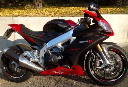

Hab meinen bug und die kotflügel foliert und auch nach Ca. 1000 km und 5-6x waschen kein Problem gehabt. Hält alles wunderbar. Auch die Wärme des Krümmers ist noch nicht negativ in Erscheinung getreten.
Bei mir hat Folieren einwandfrei funktioniert

Mein Bug ist ebenfalls beklebt ... Selbst gemacht ... Da löst sich auch nach mehreren 1000 kilometern nix
