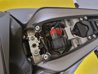

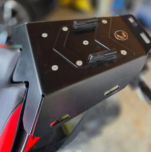

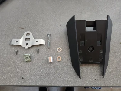

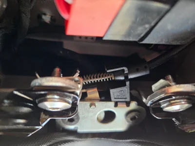

ich habe mir überlegt, auch diese H&B Platte zu kaufen. Allerdings habe ich etwas Bedenken, dass die Platte lediglich an dieser einen Schraube befestitgt wird und gar nicht in den "Soziussitzhaken" eingeklemmt wird.
Wie sind hier eure Erfahrungen dazu?
Danke

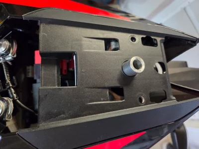

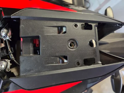

Keine Sorge, die Platte liegt satt auf und rastet auch fest im Sitzbankschloß ein. Die Schraube dient nur zur Fixierung der Platte.

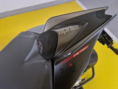

Habe glaub ich jetzt 30.000Km (zuvor mit der Euro 5) mit dem "Topcase" auf der Platte abgespult. Kein Problem. Hab einzig die M5 Schraube durch eine "stärke" M6 Schraube getauscht. Sitzbankschloß stabilisiert das Ganze noch zusätzlich.
