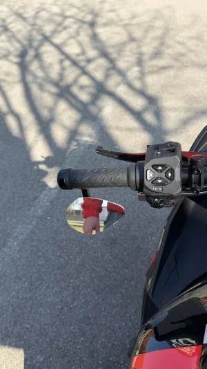

Siehst du etwas auf diesen Spiegeln? Könntest du weitere Bilder posten?
Klar gerne ;-) Man muss natürlich unter den Armen durchschauen, aber ich sehe wirklich sehr gut in den Spiegeln, ohne das die Spiegel am Tank kratzen oder so.

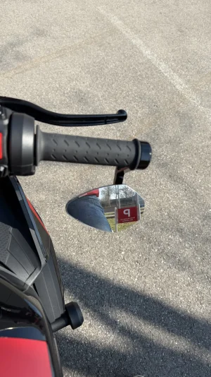

Soooo. Ich hab jetzt mal die neuen K-Maxx Lenkerenden bekommen, welche für die 2025er passen.
Optik schön wie ich finde:

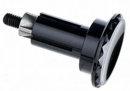

Es gibt aber auch 2 Nachteile:
Zum Verschrauben braucht man einen T60 Torx, kein Plan ob den jeder mal so rum liegen hat:
Dann der für mich größte Nachteil:

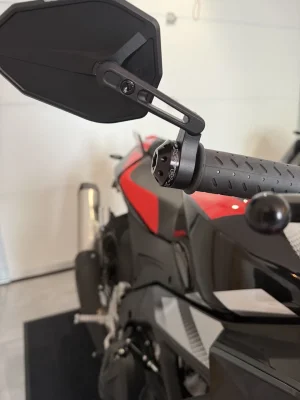

Es passen nur Spiegel mit einer Klemmung von 30mm! Damit fallen die Motogadget raus! Ich hab dennoch mal ein paar
Highsider dran gebaut (diese haben ohne die Adapter meist 30mm) und die passen gut.

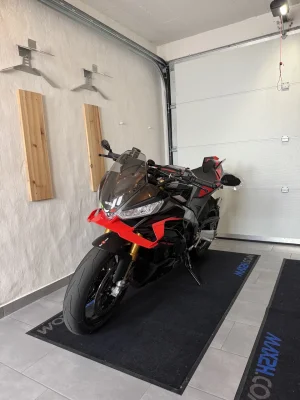

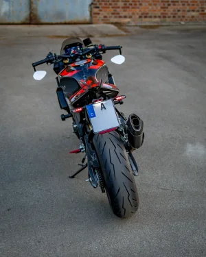

Zum Vergleich ein vorher/nachher Bildchen:
Falls Chris von Desmoworld doch noch mal einen Adapter anbietet werde ich evtl nochmal wechseln, da ich den Style noch besser finde und auch noch ein paar Motogadget rumliegen habe. Für alle die einen Highsider-Spiegel fahren wollen, kann man die K-Maxx empfehlen.

Hab die Lenkerendgewichte von @Joke . Wenn man die Plastikringe und Lenkerendspiegel von der richtigen Seite montiert ( 🤣 ) kriegt man die auch gut rüber. Hab die dann noch mit Gummi-O-Ringen unterfüttert und dann gehts auch mit den Vibrationen. Bin durchaus zufrieden mit der Lösung, schaut viel besser aus als Serie und man sieht auch gut.
Ja die Lenkerenden von Motogadget habe ich auch noch hier rum liegen. Habe sie mal versucht dran zu machen. Kann man machen, jedoch drückt sich das Alu von den Motogadgets im Lenker in die Gewinde und wenn man sie wieder lösen will, bleiben die Teile im Gewinde stecken/die Spreizung bleibt haften. Zumindest war das schon leicht beim Einpassen so. Daher bin ich wieder auf die "Gewinde-Lösung" gegangen und da gibt es aktuell halt nur die K-Maxx (beim 2025 Model!). Kann ja jeder machen wie er will, mein innerer Monk steht drauf wenn das Gewinde passt.
