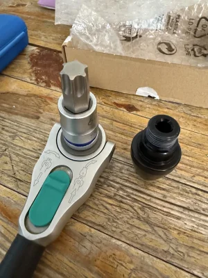

Es gibt aber auch 2 Nachteile:
Zum Verschrauben braucht man einen T60 Torx, kein Plan ob den jeder mal so rum liegen hat:

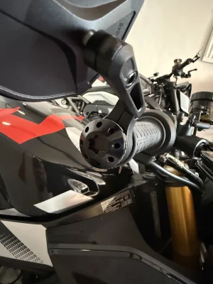

Dann der für mich größte Nachteil:
Es passen nur Spiegel mit einer Klemmung von 30mm! Damit fallen die Motogadget raus! Ich hab dennoch mal ein paar
Highsider dran gebaut (diese haben ohne die Adapter meist 30mm) und die passen gut.

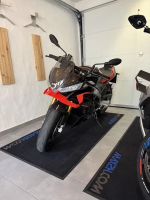

Zum Vergleich ein vorher/nachher Bildchen:
Falls Chris von Desmoworld doch noch mal einen Adapter anbietet werde ich evtl nochmal wechseln, da ich den Style noch besser finde und auch noch ein paar Motogadget rumliegen habe. Für alle die einen Highsider-Spiegel fahren wollen, kann man die K-Maxx empfehlen.
