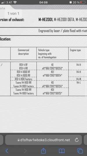

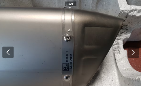

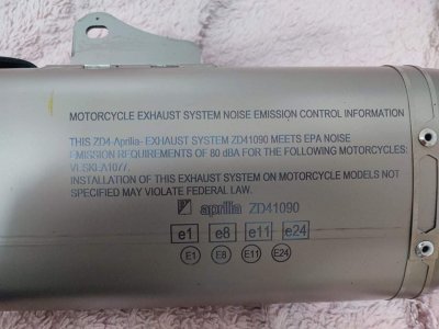

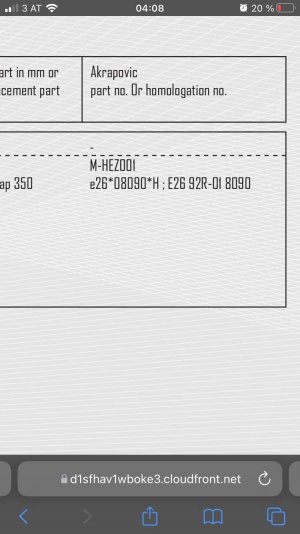

Hallo Leute, ich hab ein paar Fragen an euch. Ich hab mir für meine RSV4 RR 2020 E4 einen Akra zugelegt. Dieser war gebraucht u stammt von einer RSV4 1100 Factory 2019. Ich hab nun gesehen, dass anders als auf anderen Akras auf meinem nur ein Text mit dieser Nummer steht: ZD41090. Wenn ich nun auf der Akra Homepage nachsehe u den ESD für meine raussuche, ist das der gleiche wie für die Factory. Wenn ich jedoch die ECE Dokumente zu diesem ansehe, sollte dort eine andere Nummer stehen: M-HEZ001. Google ich tatsächlich nach dieser, sehe ich tatsächlich Akras die ein Typenschild mitgenietet haben mit genau der Nummer darauf.
1. Ist dieser ESD nun der gleiche für Factory und RR?
2. Warum finde ich kein Dokument auf der Homepage mit der ZD Nummer darin?
3. Wurde die Factory 2019 auf bereits mit Akra ausgeliefert?
4. Welcher db Pegel steht in eurem Fahrzeugschein bei 6500U/min?

Der Schalldämpfer ist für die Tuono und RSV Euro 4 gleich. Die ZD Nummer ist die Aprilia Teilenummer. Die M-HEZ001 ist die Hersteller Teilenummer also die Akrapovic Teilenummer. Es stimmen doch auch alle E Nummer, Herstellernummer mit der ECE Bescheinigung überein 🥸
Naja die E Nummern sind ja nicht Aussagekräftig, denn in Österreich benötigst du eine Teilenummer u diese muss zu einem EC Dokument führen. In diesem muss dann genau stehen das dein Fahrzeug diesen ESD fahren darf. U die ZD Nummer find ich dort nicht. Nun ist die Frage ob die Factory nicht die ZD Nummer sowieso im Typenschein/Fahrzeugbrief hat, weil sie ja so ausgeliefert wird. In meinem Typenschein steht diese Nummer jedoch nicht drinnen ☹️
Bin mir nicht sicher, ob das für Österreich auch gilt. Aber wenn du eine ABE findest, in der zum einen dein Motorrad drinsteht und zum anderen e26*08090*H, wäre es zumindest in DE legal.

Beim Serienmäßigen Akra der 1100er Factory sind die E-Nummern unter dem Text aufgeführt. Das aus deinem Bild ist so einer. In den Papieren gibt's keinen Vermerk zu dem Akra-Endtopf.
