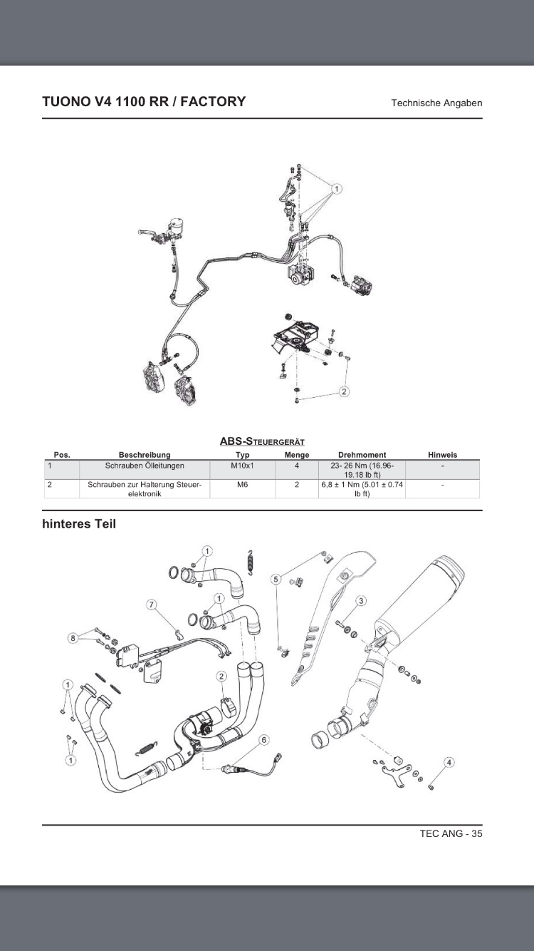

Meine euro 3 Reihenvierzylinder haben nur eine Lambdasonde ?
wenn mich nicht alles täuscht, hat die Tuono 1100 auch nur eine Sonde?!
Die V4 bis 2014 haben auch nur eine
Die reden hier von Vor-Kat-Sonde und Nach-Kat-Sonde.
Die RSV4 hatte bis Modell 2014 eine Vorkatsonde für den gesamten Motor, positioniert nach der Abgaszusammenführung aller Zylinder.
Die RSV4 ab 2015 hat je Zylinderbank eine eigene Vor-Kat-Sonde. Erst danach wird das Abgas zusammengeführt.
Hat also nichts mit Nach-Kat-Sonde zu tun.
