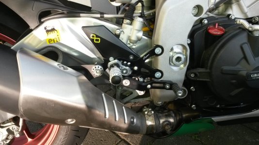

Hallo zusammen, hat jemand Erfahrungen mit Fußrastenanlagen (mit Straßenzulassung)? Gibt es evtl. Platzprobleme am Auspuff (Serie Euro 5) oder kann ich bedenkenlos zugreifen?

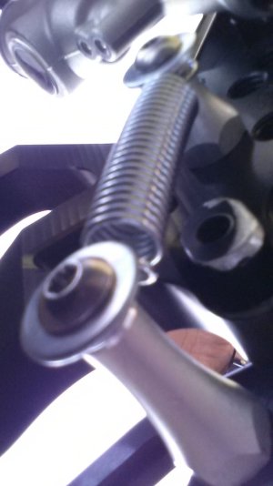

Aber andere Frage. Ich habe an meiner RSV4 E3 auch die Lightech drangemacht und habe meine Rückholung auf der "Beifahrerseite" auch nacharbeiten müssen (trotz ABE)
Wo klemmt es bei dir ? Hast Bilder ?
Ich suche mal ob ich Bilder meiner Änderung habe.

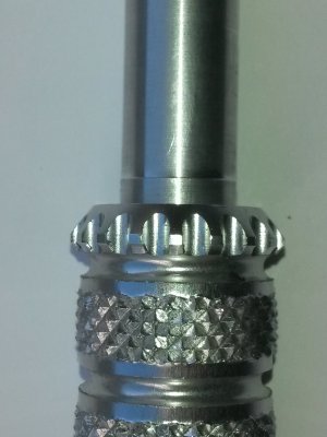

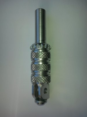

Sind deine Rasten auch so scharf ?? Denen habe ich erst mal die Zähne leicht abgedreht. Sonst brauchst alle 50km neue Stiefelsohlen20190225_121104.jpg20190225_121113.jpg
Ja sind sie - das ist mir auch gleich aufgefallen...sehr gut möglich dass den Sohlenverschleiss in die Höhe treibt 😜

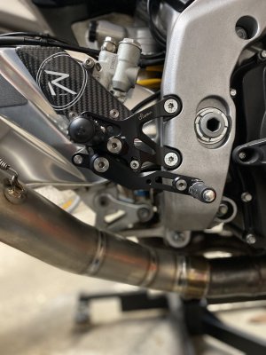

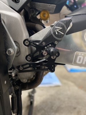

Bei der Lightech FTRAP004, die ich an meiner Euro4 Tuono verbaut hatte, funktionierte alles einwandfrei.
Die mitgelieferte Schaltstange war nicht zu gebrauchen. Die war bei mir auch deutlich zu kurz, so dass ich mir eine angefertigt habe.
Der Bremshebel wird durch die Pumpe zurückgedrückt, da gibt es keine Rückstellung per Feder o.ä., ist aber kein Problem und flutscht, wenn alles sauber eingestellt ist.
