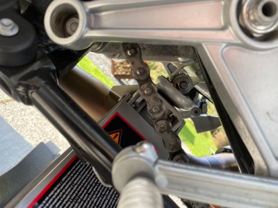

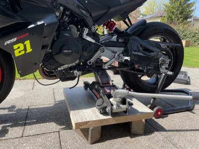

EDIT: Anlage ist verbaut. Habe das Moped vorne und hinten aufgebockt und per Wagenheber unten am Motorblock solange erhöht, bis das Motorrad entspannt im hinteren Ständer stand. Die Achse ging dann sehr leicht per Gummihammer raus und wurde mit einem langen Bohrer mit 16mm Durchmesser gesichert. War wirklich problemlos! Anbei noch zwei Bilder! Infos aus der Lichtech Anleitung zum Achsbolzen übrigens 16mm Durchmesser und 350mm Länge. Diese Info hatte ich immer gesucht um mir eine passende Achse zum nachschieben zu besorgen, war dann leider erst auf der neueren Explosionszeichnung zu finden.
