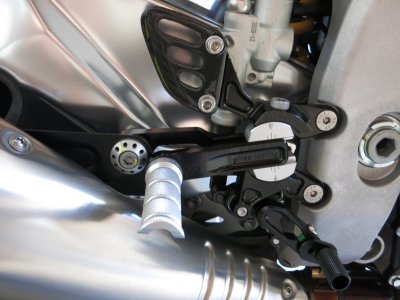

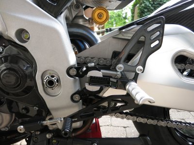

Ich habe die Gilles montiert. Die hatte für mich den Vorteil, dass man keinen hydraulischen Druckschalter für das Bremslicht braucht. Erspart das Entlüften und ist außerdem stufenlos verstellbar.
Also ich habe eine Gilles vcr38gt an meiner 2010er dran.
Sie lässt sich so ziemlich auf alle Bedürfnisse einstellen und du bekommst jedes Teil separat bei Gilles, falls du mal was kaputt machst.
Ich habe an meiner jedoch ein Problem.
Durch die Schaltumkehr steht der entsprechende Adapter, der auf die Schaltwelle geht, relativ weit raus, sodass dieser bzw. die darin eingeschraubte Schraube in Linkskurven bei viel Schräglage manchmal schleift. (bezieht sich auf Rennstrecke, auf LS sollte das nicht passieren, wenn doch, sollte man seinen Fahrstil überdenken)
Ich konnte das durch weitere Einstellungen minimieren, aber es ist noch nicht ganz weg. Über den Winter probiere ich, das Problemchen endgültig zu lösen.
