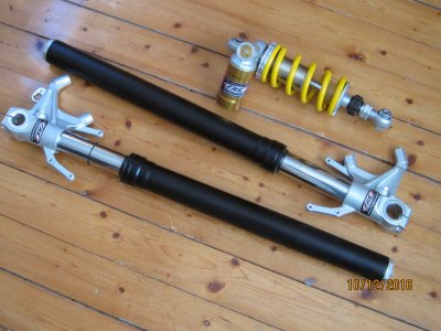

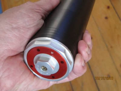

Habe im November die Gabel bei Franz Racing warten/überarbeiten lassen.
Bei dieser Gelegenheit dann ein Umeloxieren der goldenen Sachs - Gabelaussenrohre auf schwarz mitbestellt.
Sieht hervorragend aus, keinerlei Flecken oder Schatten feststellbar (Siehe Bilder im Anhang)
Alles in allem (Wartung/Überarbeitung der Gabel und das Umeloxieren) rund 450.-Euro (Federbeinüberarbeitung dann separat).
Gabel selbst Aus- und Einbauen ist def. kein Problem.

450€ sind natürlich für Wartung +Eloxierung okay, aber da ich zurzeit nur auf die Umfärbung schiele wären das schon ein paar Euro zuviel. Sieht aber echt gut aus, ASK. So in etwa wäre es natütlrich wünschenswert ;)
