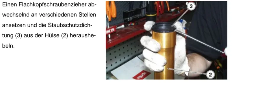

Zuerst hebelst Du vorsichtig mit nen Schlitzschraubendreher die Staubkappe raus.
Geht recht einfach.
schau mal hier:
Auszug aus WHB: 1000219348.webp

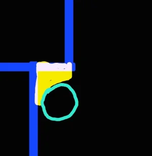

Die Staubkappe (gelb) hat ja eine runde Kontur nach aussen.
da drückst jetzt einfach ringsum mit dem runden Schaft eines Schraubendrehers o.ä.
die Staubkappen wieder rein.
Das zerstörst Du nichts, machst nichts kaputt
Das geht echt einfach.
Sorry für die einfache Skizze:
Staubkappe ist gelb
runder Schaft Schraubendreher türkis
Geht recht einfach.
schau mal hier:
Auszug aus WHB: Anhang anzeigen 162901
Staubkappe ist gelb
Weisst wie es meine?
vielen, vielen dank, ja habs verstanden👌🏻
