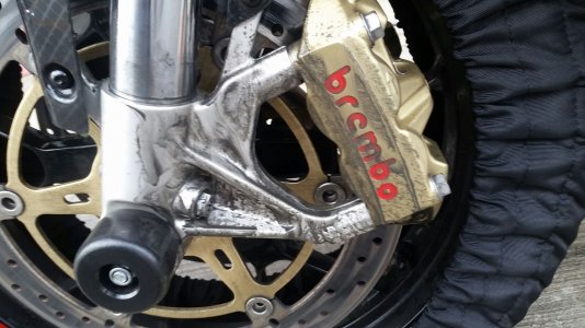

Hallo Leute.
Fahre eine 2015er Tuono RR (Sachsfahrwerk) und am letzten Tag im Italienurlaub bemerke ich am rechten Gabelholm größeren Ölverlust (Simmerring defekt). Die Bella hat erst 10.000 KM gelaufen sowas dürfte eigentlich nicht sein. Hat jemand da ähnliche Erfahrungen gemacht ??
Gruß, Markus

Man kann aber auch erst einmal versuchen ganz vorsichtig mit einer Nadel unter den Simmerring zu gehen und diese dann einmal rumziehen. Wenn sich nämlich nur ein Sandkorn unter den Simmerring geschoben hat, kann man diesen evtl. entfernen, manchmal funktioniert das.

Vince hat Recht, Öhlins arbeitet gerne mit sehr geringer Spannung bei den Simmerringen, um ein möglichst geringes Losbrechmoment der Gabel zu erzielen. Kehrseite der Medaille ist dann die drohende Inkontinenz.
