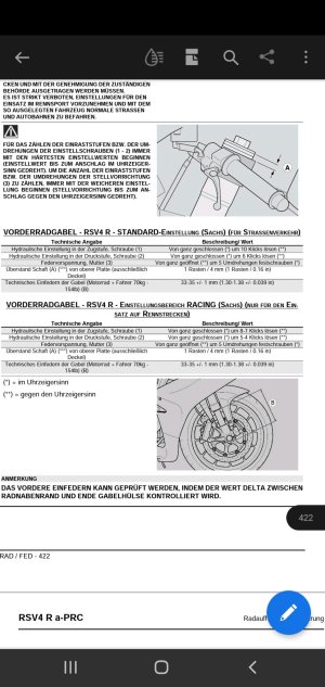

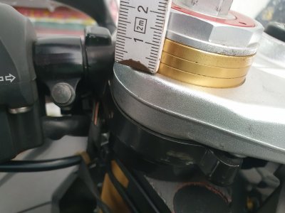

Hallo zusammen,
An meiner 12er aprc mit Sachsgabel ist mir aufgefallen, dass die Gabel auf 3 Ringe/12mm durchgesteckt ist. Laut WHB wird hier ein Abstand von 4mm vorgegeben.
Ich weiß es ist natürlich auch alles Geschmackssache, aber....
Was für Einstellungen fahrt ihr?
Ich bin überwiegend auf der renne unterwegs.
Ich fahre an der Tuono auch 3 Striche, hab dadurch besseres Gefühl fürs Vorderrad.
