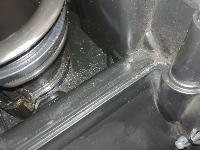

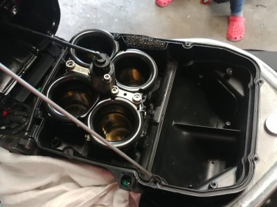

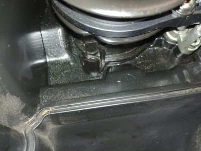

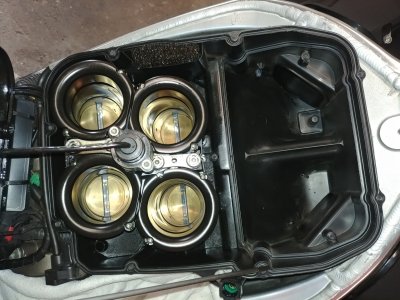

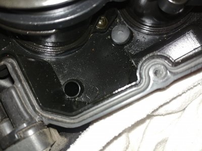

So sah meine Airbox aus. Keine Ahnung wie lange der Filter genau drin ist... Zusatzabdichtung am Filter integriert?

Das sieht wirklich bescheiden aus. Ich habe das leider nicht mehr ganz vor Augen aber Filter und Rahmen sind zwei separate Teile, die in der Airbox verbaut werden. Das müsstest du beim Ausbau erkennen können.
Da ist nur der Filter eingebaut. Befestigung ist ja am K&N direkt dran, also Halterung der Schrauben dass sie nich rausfallen. Darüber kann man nichts montieren. Evtl. darunter?
Wie man unschwer erkennen kann, ist da nicht nur Feinstaub in der Airbox zu erkennen. Mein Apriliahändler... Selbst jahrzehnte Rennsport und dann erst Händler aus Spaß an der Sache geworden, sagt auch oem oder oem. Laufen dadurch auch besser. Auf seinem Prüfstand gemessen. Smaltmoto empfiehlt auch nur oem und sagt K&N ist mist. Messtechnisch wie Filterleistung.

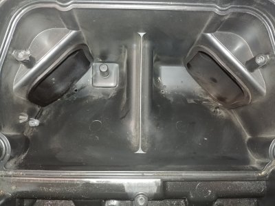

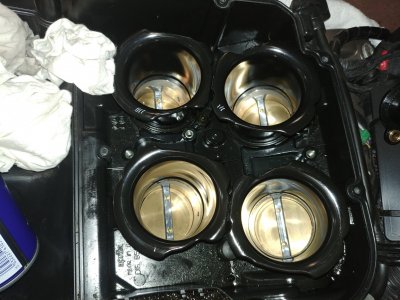

Hier noch paar Bilder der Airbox

Seit meiner ersten RSV4 verwende ich Filter von Pipercross und hatte noch nie Dreck in der Airbox.
Ich kann dir diese Filter also empfehlen!
