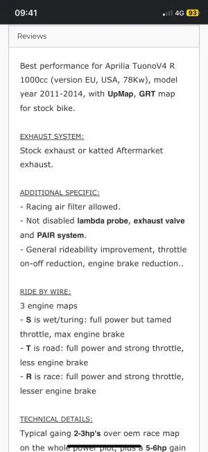

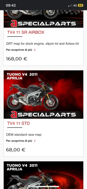

Ich bin am überlegen, bei meiner Tuono V4 1000APRC ABS die ECU mit dem T800 zu flashen.
Aktuell fahr ich meine Tuono mit OEM Krümmer sowie OEM Ansaugung. Ich habe lediglich den Akra Slip on mit Kat drauf.
Ich hab schon bisschen durchgestöbert bei Gabro aber nicht so richtig das passende map gefunden.
Meine Anforderung wären:
-Besseres Ansprechverhalten
-offene Auspuffklappe ab einlegen des 1. Gangs und in N geschlossen
-allgemeines geschmeidigeres Fahrverhalten
Das würde ja eigentlich alles zum OEM Race map passen, oder?
Die mappings von Gabro deaktiviert ja nicht die Klappe, außer ich würde den Kat tauschen gegen das Katersatzrohr und dann das passende Mapping (OEM Auspuff mit Slip on ohne Kat auswählen)

Es geht fast alles ... ;)
Wie im Link beschrieben:
→ angepasste Einspritzung (optional auch für offene Auspuffanlagen und Sport-/Rennluftfilter)
→ angepasste Zündung (optional für 95 oder 98 Oktan)
→ progressive Steuerung der Auspuffklappe (öffnet leicht wenn ein Gang eingelegt wird, danach progressiv nach Drehzahl und Last)
→ überarbeitete Leistungsfreigabe in den Fahrmodi T und S
→ angepasste Drosselklappenöffnung bei Volllast
→ direktere Gasannahme
→ leicht erhöhte Drehzahlbegrenzer (optional)
→ stabilerer Leerlauf
→ geänderte Kühlerlüfterlogik
→ «RACE» wird im Display nicht angezeigt
→ Deaktivierung diverser Fehlermeldungen
Optionen:
EXn1 – Auspuffklappe öffnet vollständig sobald ein Gang eingelegt wird
98 – für Kraftstoff mit mindestens 98 Oktan ausgelegt (etwas höhere Spitzenleistung)
RPM – leichte Drehzahlerhöhung

Nimm eine der OEM Maps, in der Race-Map hast du das mit der komplett geöffneten Klappe NICHT.
Es sei denn meine Info ist veraltet und es steht explizit in der Beschreibung.
