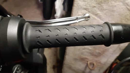

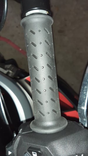

Puh. Ich hab heute die in Beitrag 42 verlinkten Progrip montiert. Kamen als geschlossene Version, ist aber ruckzuck aufgeschnitten.
Die Gasgriffseite geht problemlos mit Druckluft ab, aber das neue Griffgrummi draufzubekommen.... ach du Scheiße. Hab da ne Dreiviertelstunde rumgemacht mit Druckluft, WD40, Föhn zum Aufweichen und rohe Gewalt, die jedes Mal auf die beiden Anschläge des Gashahn gingen. Ein Wunder, dass es das ausgehalten hat. Der Griff wird durch die Hülse des Gashahns ordentlich gestreckt und wächst deutlich im Durchmesser, wodurch es sehr schwer wird. Weiß nicht, ob mir dieser Unterschied im Durchmesser zur anderen Seite des Lenkers gefällt.
Auf der linken Seite des Lenkers geht es ja recht einfach. Mit Druckluft das originale Griffgummi ab, den Neuen dran, fertig. Man kann es auch problemlos über den Halter der Bedieneinheit ziehen, lappt nur auf der Unterseite leicht raus, aber das sieht man nicht. Mein einziges Problem: Das Griffgummi dreht der sich auf dieser Seite etwas mit. Jemand ne Idee, was ich da reinsprühen kann, ohne ne Sauerei zu veranstalten?

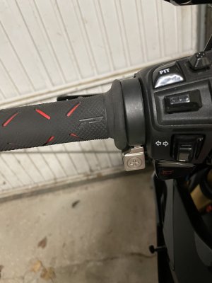

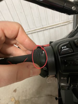

Ich dachte vom Lesen her immer, dass der Griffwechsel total der Horror sei. Dabei geht es nur um die Halterung des linken Bedienelements. So what? Einen passenden Ring konstruiert und gedruckt, überhaupt kein Thema. Hab sogar farblich ein relativ gut passendes PLA da. PLA wird erst ab 60-70°C weich, also beispielsweise bei lange ruhender Sonneneinstrahlung im Hochsommer. Aber es steht ja am Lenker unter Null Belastung und chillt einfach nur als Abdeckung, also was soll ich da verformen? Das Zeug hab ich seit Jahren an viel heisseren Orten als an einem Lenker, der im Fahrtwind hängt, in Verwendung. Dabei ist der Außendurchmesser maximal gewählt, so dass er möglichst nah an den Durchmesser der Abdeckung daneben rankommt und gerade noch über den TC-Schalter passt (roter Kreis im zweiten Bild)
Schlechte Nachricht: Haarspray - Nijet.
Gute Nachricht: Hab das Design verbessert und mehr an die Außendurchmesser angepaßt durch eine andere Form.
