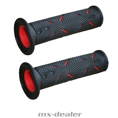

Das war mit das Erste, was ich dem Kauf gewechselt habe, die Dinger sind viel zu hart und rutschig. deshalb fahre ich ebenfalls ProGrip.
Die ProGrip passen ja anscheinend links und rechts.(y) Hast du rechts am Gasgriff geklebt?

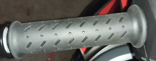

Die Originalen würde ich bei Bedarf auch nur nehmen, wenn es nichts anderes gibt, da die Originalen von zu schlechter Qualität sind. Mein rechter Griffgummi Gasgriff ist nach 5800 Kilometern und nicht mal einem Jahr schon überall eingerissen.🥴

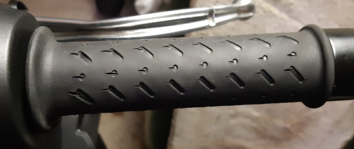

Nichts geklebt, halte prinzipiell ganz gut aber sind wahrscheinlich, verdrehen sich nur mit gut Kraftaufwand

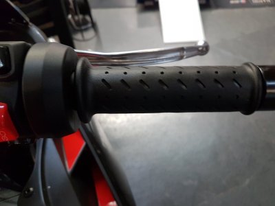

Fahre auf meiner Tuono 660 Factory auch die ProGrip. Brauchte nichts verändern, einfach per Luftdruck montieren, fertig.
Ich hätte noch die originalen Griffe, für eine Tour genutzt. Allerdings kann ich die nicht empfehlen, wenn man mal die ProGrip gefahren hat.

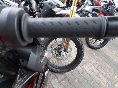

Der Euro 3 Gasgriff Gummi ist der Gleiche , ET Nr GU01603480 kommt komplett mit Griff und kostet nur €27,80,
Mann kann der Gummi von Euro 3 Griff runter nehmen mit der druckluft pistole und auf der Euro 5 Gasgriff drauf schieben
Mit einer Druckluftpistole Griffgummi montieren, habe ich noch nie gehört! Wie funktioniert das?
Gruß Heinz
Eigentlich sucht hier der Ralph ein neuen Gasgriff glaub Ich :LOL: , Viel erfolg :cool:
Es werden auf Garantie jede Menge Gasgriffe getauscht wegen Risse im Griffgummi.
Ich hab woanders im Forum geschrieben , wegen der preisgestaltung der E gas griff €255 brutto UVP , haben wir versucht eienen weg zu finden um unsere Vertrags-partner ein bisschen geld zu sparen , bis die einen endgültige lösung presentieren können. und nicht nur jedesmal den kompletten E-Gasgriff zu ersetzten, darum haben wir es versucht mit der Euro 3 Griff Gummi sätze UVP € 27, wenn Ich die teile nummer im Garantieantrag eingebe, kommt die meldung " Ersatzteil gehört nicht zu Fzg " , Dies kann Ich umgehen in dem Ich einen Help Desk Ticket schreibe, die Technik leute in Düsseldorf wissen mittlerweile bescheidt, un Ich bekomme mein geld dementsprechend vergütet,

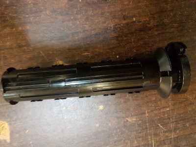

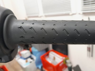

Ich hab es gerade gemacht an unsere Tuono 660 Factory Vorführer, Wie zu sehen in bild " Griff 1 " ist einen original E-Gas Griff an einen neu Fzg, bild " Griff 2 " ist der Euro 3 Gummi auf der ab Euro 4 Gasgriff, und obwohl der E 3 Gummi einen breiteren Wülst hat der auf der E 3 Hülse über eine führung passt, was der ab E 4 Hülse nicht hat, wenn mann es richtig anbringt, und sich versichert das der griff sich frei bewegen lässt, passt das ganze.
Zu meinen druckluft entfernungs methode damit der E 3 Griff unbeschädigt ab geht, hab Ich zu erst Bremsenreiniger zwischen Hülse & Gummi gespruht, dann vorsichitig mit einen passende Schraubenzieher zwischen Gummi und hülse gegangen um den Griff etwas zu lösen, Dann Schraubenzieher raus genommen, Gasgriff vorscichtig im Schraubstock eingespannt, und dann mit der Druckluftpistole zwischen Gummi und Hülse um es abzuziehen, ist ein wenig mühsam, wegen die Zacken am E 3 Hülse, wie auf bild " Griff 3 " zu sehen ist, aber es geht. Ich hoffe das ihr alle folgen könnt :X3:

Also sie sieht das dann aus, im Kreis sieht man das weg geschliffene etwas
