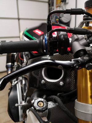

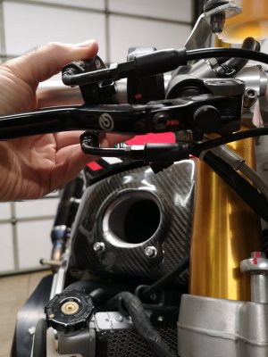

Hi,
wie sollte die Gasgriffverlegung mit Schnellgasgriff Robby Moto und Brembo Bremspumpe am sinnvollsten sein? Vorgänger hat den oberen Zug ueber dem Bremshebel und den unteren unter dem Bremshebel verlegt,siehe Bild. Ich tendiere eher dazu wie original beide soweit wie moeglich ueber den Bremshebel zu verlegen, siehe anderes Bild. Was ist am sinnvollsten?

am sinnvollsten Hebel zw. den Zügen.
alle Kurzhub bauen an den Zügen breiter durch den größeren Drehring, was eine optisch schöne Verlegung kaum möglich macht
Mir geht's mehr um die Sinnigkeit. Wenn beide Zuege drueber sind, kann man es insgesamt weiter nach oben schwenken, dann ginge der Bremshebel im Fall der Fälle - wenn er nach oben klappt - besser an den Zuegen vorbei.
Bei der anderen Variante liegt der obere Zug automatisch ja fast auf dem Hebel. Wuerde sagen der wuerde abreißen oder wuerde mit hochgedrueckt.
Noch jmd der seinen Senf dazugeben moechte? ;) Hat doch bestimmt der ein o andere Racer schonmal eingebaut so n Schnellgasgriff.
Ich hab beim accossato auch die züge oben lang gelegt. Nach nem kleinen ausrutscher in Osche waren jedoch die 90grad hülsen so beschädigt das die züge klemmten.
Habe dann alles nach unten legen wollen, dabei kommt aber das problem der Freigängigkeit... ich bekomme Schuppen auf der Zunge wenn der Gaszug nicht wie von selbst in alle Richtungen geht...also liegen die Züge wieder oben.
Wenn der Bremshebel umklappt ist das Gehäuse und der Zug hin So legen das es sich nicht behakt.Also oben vorbei.
Gruss Rolf
Ja so dacht ich mir das auch... Allerdings klingt das was Tom#83 da beschreibt, naemlich dass bei der "oben" Variante die 90 Grad Hülsen auch wohl nicht besser geschützt sind, ebenfalls plausibel. Wahrscheinlich weil sie soweit nach oben abstehn und somit potentiell im Weg waeren... Frag mich wirklich grad welche Variante sinnvoller ist...
Waer ne Idee. Probiere es mal, glaub allerdings da sind die Züge nicht lang genug für, mal sehn.
