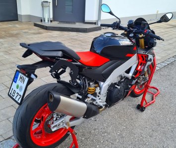

Ich habe den C-Bow letzte Woche montiert. Wenn man die Koffer nicht braucht und die großen Bügel abschraubt fallen die nur dezent auf.
Gepäckbrücke wären mir zwar lieber gewesen aber nützt ja nix.

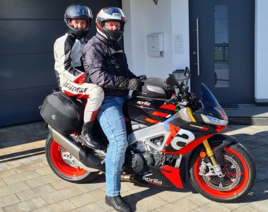

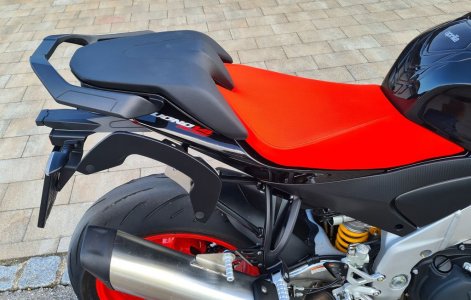

Habe mir an die Factory die Fußrasten und die Sitzbank der "normalen" Tuono montiert. Die Street 2020 Taschen passen normalerweise nicht. Die liegen auf dem Auspuss an. Habe mir ein Adapterblech gemacht und die Koffer im gleichen Winkel wie der Auspupp montiert. War schon 1000km unterwegs, alles perfekt. Hatte noch in der Waagrechten die Vanucci-Taschen dran und die Royster von H+B. DIe Street sin die schmälsten und passen farblich perfekt

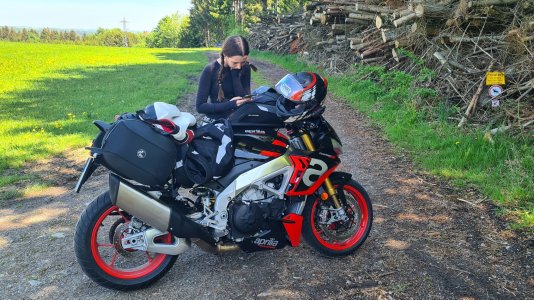

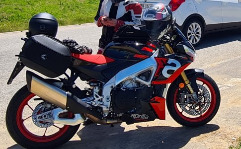

Hier ein Foto mit den Hepco&Becker Koffern Royster👍🏼

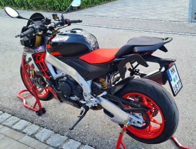

Ein Bild von hinten wäre super.
Da sind se👍🏼

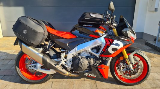

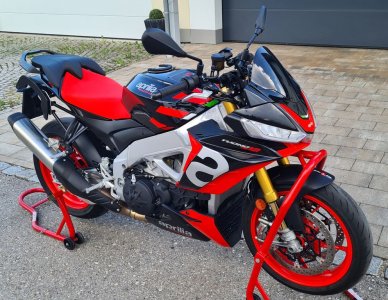

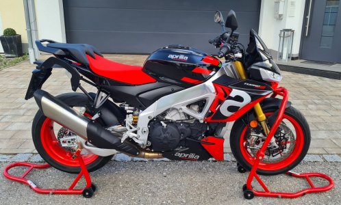

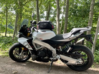

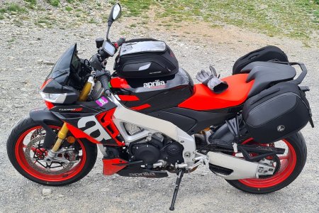

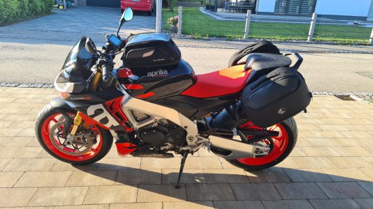

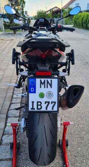

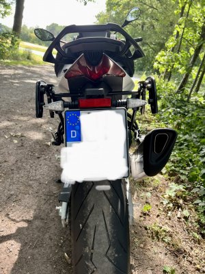

Habe auch den C-Bow von Hepco Becker. Habe bei meiner Factory die Fußrasten und die Sitzbank (mit etwas Aufwand) der "normalen" Tuono verbaut. Im Normalfall passen nur die Royster-Taschen. Habe mit ein Adapterblech gemacht und die beiden Halter an denen die Koffer befestigt werden im Winkel vom Auspuff hin gedreht. Damit passen auch die normalen Street-Koffer. Keine Probleme mit Auspuffabwärme. Min jetzt ca. 3500 Km so gefahren. Sozia hat sehr gut Platz und die Koffer sind schön schmal und passen perfekt. Ich bin sehr glücklich mit der Lösung.
