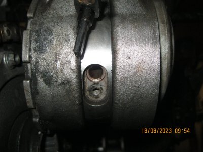

Der Sensor packt die Welle mittig von der Nabe ab

Was mich irrietiert ist :Das auf der Welle nichts ist,was der Sensor abgreifen könnte
