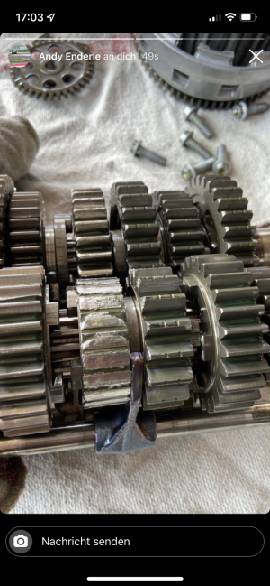

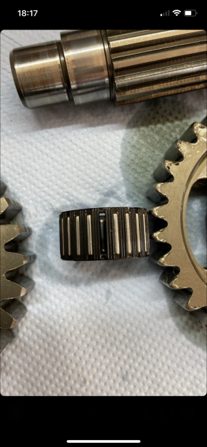

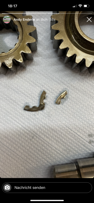

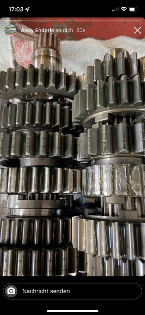

Hallo Zusammen,
so, mein Getriebe sieht nach einem Besuch am Slovakia so aus ... besonders kurios, 4. Gang und andere wurden erst letztes Jahr getauscht, jetzt ist der 4te rund.
Ich würde ja auf Materialfehler tippen, gibt´s Erfahrungen hier mit solchen Schäden?
Bin für jede Meinung / jeden Tipp dankbar!
VG, Stefan

Auf jeden Fall Oelpumpe tauschen und System mehrfach spülen.
Normal brechen die Zähne weg.Das sieht ziemlich weich aus.
Gruß Rolf
Gruß Rolf
Hi Rolf,
ja seh ich genauso, deshalb gehe ich davon aus dass es ein Materialfehler oder ein Problem beim Härten oder so ist / war.
Die Frage ist jetzt ... hat man jetzt einfach Pech wenn man so einen Schaden hat?
Kann ja nicht sein, dass solche orig Ersatzteile im Umlauf sind und dann solche Schäden verursachen, und Aprilia meint einfach nur "dein Pech" ... ?
Danke, Stefan
Ich glaube das Wort „renne“ würde ich beim Händler nicht erwähnen und einfach versuchen auf Garantie den Tausch zu erwirken

Hi Rolf,
Danke, Stefan
Das kann man nur mit einer Material Analyse feststellen ob die geforderte härte gegeben ist .
Gruß Rolf
Such mal in deiner Nähe eine Härterei.Die können den härtegrad messen.
Gruß Rolf
