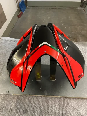

Das kommt auf die eigenen Ansprüche an und wie gut die Verkleidung bereits im Rohzustand ist.
Normalerweise kommt man um etwas spachteln und komplettes Grundieren nicht herum. Der Ausieferungszustand der Cruciata war grottig.
Spraydose geht, dann aber Autolack aus der Spraydose nehmen, oder noch besser 2-K Lackspray anmischen lassen.
Matte Farben lassen sich einfacher verarbeite und auch ausbessern, wenn mal was ist. Metallic aus der Spraydose ist immer schwierig und wird auf größeren Flächen oft "wolkig". Dann Aufkleber aufbringen und eine Deckschicht aus Klarlack darüber ist ebenfalls sinnvoll.
Insgesamt alles machbar, wenn man nicht zu hohe Ansprüche stellt. Spraydosenlack ist aber nie so gut und haltbar, wie richtiges Lackieren mit Druckluft und am Besten 2-K Lack.
Mein 2K-Lack ist aber trotzdem auch recht empfindlich, liegt einfach an der "Garagenlackierung".

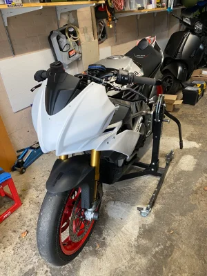

Also so wie ich’s mir gedacht hab.
Hat den jemand, der bereits mit Spraydose lackiert hat, gute Erfahrungen welchen Lack man verwenden kann?
Das Ergebnis sollte zwar gut aussehen, aber es muss auch keine Schönheitspreis gewinnen, deswegen habe ich auch vor es selbst zu machen. Straßenverkleidung wegen der Optik hatte ich schon bei meiner Honda beim Lackierer und an das Ergebnis werde ich logischerweise nie dran kommen😁

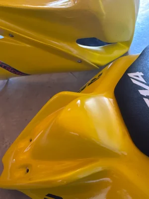

Das ist die Lackierung vom Vorbesitzer.
Soll auf jeden Fall schwarz werden, Matt oder glanz mit oder ohne metallic ist erstmal im Hintergrund, nehme dass, was einfacher zu verarbeiten ist😁

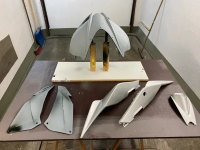

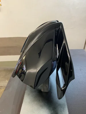

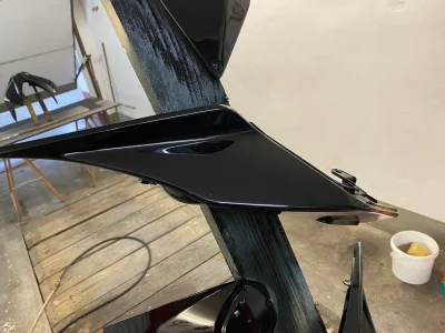

Ein Bekannter hat sich seine Rennverkleidung für kleines Geld von der JVA Bielefeld lackieren lassen.
Versand war kein Problem.
Hab ich da auch mach lassen.
Hab nach einem Ausflug ins Kiesbett die Verkleidung abgebaut und so wie sie war in die JVA geschickt.
Telefonisch alles abgeklärt und einen Zettel beigefügt was abgesprochen wurde.
Aufkleber und Kratzer entfernen...schwarz glanz lackieren...fertig.
Hat glaub 250 € gekostet.
Für den Preis kann man sich das selbermachen sparen.
