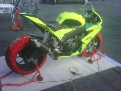

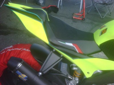

Meine Tankhaube ist nach vorne hin nur mit einer Schraube befestigt. Sonstige Klemmmöglichkeiten sind leider keine vorhanden. Die Seitenwangen stehen in der Regel sehr weit ab. So blieb leider nur noch das punktuelle ankleben mittels Baukleber. Am besten nach dem Kleben die Haube mit Spannbändern und Klemmhölzern fixieren damit die Wangen gleichmäßig anliegen. Stomp´s habe ich auch drauf. Demontage der Haube geht meistens aber nur noch mit zerstören. Ich muss dazu sagen das mein Tank unter der Haube noch foliert ist. Die ganze Sache baut natürlich etwas auf.
