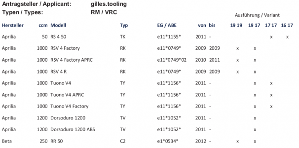

das Adapterstück braucht man nur für die Modelle bis einschließlich Bj. 16 bei der Tuono. Die Axial Pumpen haben den Bremsleitungsanschluß seitlich. Ab Bj. 17 passt die Leitung 1:1. Für die 17er entfällt auch der Bremslichtschalter.
Weiss jemand von euch, ob man die 17x17 bzw. die 19x17 für eine 15er Tuono in der Schweiz mit der beiliegenden ABE eingetragen bekommt? Überlege mir eine dieser Pumpen zu kaufen..

Es gibt keine ABE für die Tuono, bei mir habe ich eine Einzelabnahme gemacht.
Naja das einzige was hier nicht stimmt, ist der Hubraum, der Typ würde stimmen. Sofern das in der Schweiz überhaupt per ABE möglich ist. Einzelabnahme kannste soweit ich weiss bei uns nicht zahlen..

Ihr fahrt jetzt also auf den M50 satteln alle die vrc17-17?
Weil Gilles ja auf ihrer Seite für die RSV4 ab ABS Jahrgang auch nur die vrc19-17 und vrc19-19, also die Pumpen mit 19er Kolbendurchmesser listet.
Genau das wusste ich, war nur verwirrt.

welches Bj. fährst du denn. Werde aus deiner Anfrage nicht ganz schlau. Für die 50er Sättel brauchst entweder 17x17 oder17x19. Für andere Sättel 19x17 oder 19x19.
