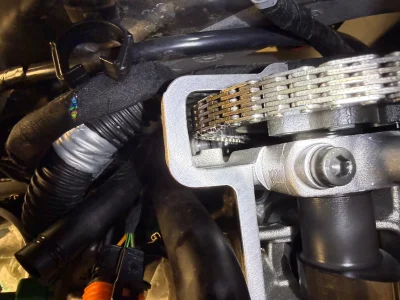

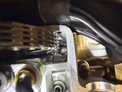

Der Kettenspanner vorne, wie auch hinten liegt an der Gleitschiene an, siehe Fotos. Es war leider sehr schwer korrekt zu fokussieren.
Ich habe den Motor von meiner Freundin im Uhrzeigersinn drehen lassen und während dessen von oben mit der Taschenlampe in den Kettentrieb geschaut.
Je nach Nockenwellenstellung und somit Federbelastung sieht man den Kettenspanner für einen ganz kurzen Moment rein drücken und sofort wieder raus springen (Gleitschiene liegt immer an). Dadurch entsteht dann das bewegen der Gleitschiene. Dabei hört man ein klicken.
Es scheint also die Rastfunktion nicht mehr richtig gegeben zu sein.
Ist das jetzt das Schadensbild eines defekten Steuerkettenspanners ?

Der ist minimal ich würd sagen 3/10-5/10 mm zurückdrückbar bis sich die Raste gegen eine der Verzahnungen anlegt. Wenn also 1-2 mm oder deutlich mehr zusammendrücken lässt würd ich ihn wechseln, kannst es ja mal provozieren und vorsichtig von unten gegen die schiene hebeln und schauen ob er sich zusammendrücken lässt
Beim Drehen des Motors wird er auf jeden Fall deutlich weiter als ein paar Zehntel Millimeter herein gedrückt, ich denke es sind auch mehr als 2mm. Ich werde später mal gegen die Schiene Hebel und dann einen neuen bestellen.

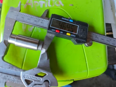

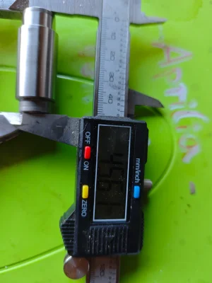

Habe die alten Spanner noch liegen ich mach nachher Mal ein Video wie weit der sich pro raste bewegt.
Die reguläre rastung ist so bei 0.8-0.9mm aber sie letzen 5mm fährt er dann am Stück aus dort gibt es keine rastung mehr .

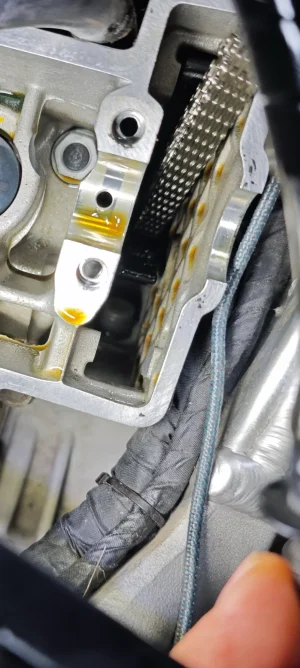

danke für die Infos :giggle: Beim Drehen des Motors bewegt sich der Spanner auf jeden Fall mehr, von daher ist der Tausch dann auch wohl notwendig.
ich habe den Spanner inkl. O-Ring, allerdings ohne Kette und Schienen bestellt.
Bei der geringen Laufleistung hielt ich es nicht für notwendig. Zusätzlich würde ich dann noch Werkzeuge zum Abziehen des Polrades benötigen.
Im Thread "Steuerkettenspanner v4 wechseln" war das ganze super beschrieben.
Die darin abgebildeten Spezialwerkzeuge baue ich mir ähnlich und hoffe das es dann trotz verbauter Schienen und Kette klappt.
Den O-Ring blind einzusetzen stelle ich mir nicht so einfach vor.

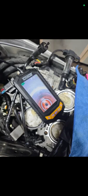

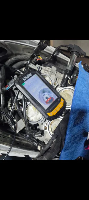

Habe damals eine kleine Endoskop Kamera im Steuerkettenschacht positioniert und dann mit so einem Hakeninstrument ähnlich wie beim Zahnarzt eingefädelt ging relativ gut.
Man kann das Gummi auch hinten am Spanner mit nem tropfen öl festkleben und dann vorsichtig und schnell auf seinen Platz frimmeln. 🧐

Das sieht mal ordentlich aus (y)
Du hast du Scheibe vorher in der Bohrung positioniert und den O-Ring direkt hinterher ?
Oder hast du es geschafft den Spanner mit aufgeschobenem O-Ring zu montieren ?
Ja hab's probiert aber der ist immer wieder weggeflutscht und runtergefallen,dann bin ich den Weg gegangen.
Den o Ring habe ich auf dem Spanner eingebaut.
