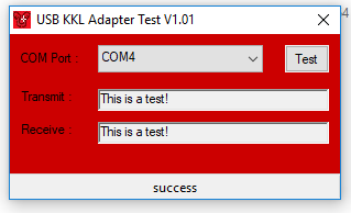

Will keinen neuen Thread aufmachen. Habe Probleme beim Verbinden des GuzziDiag. Lief alles seither ohne Probleme. Plötzlich tot.
Tests sehen possitiv aus. Kann das nur das 3-PIN Fiat-Kabel sein ??COM4_Test.PNG KKL_Test.PNG
Hast du irgendwas an dem Treiber geändert? Evtl unbeabsichtigt durch irgendwelche Updates?
Heute nochmals neu installiert. Hab von mc.rock auch seinen aktuellen Treiber auch ausprobiert.
Aber lt. Tests sollte doch alles i.O. sein.

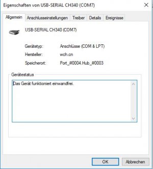

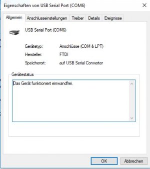

Ich habe den Test von den COM-Ports auch falsch bewertet. Hätte ich gleich merken müssen. Aber ist jetzt leicht gesagt.OBD_alt.JPG OBD_neu.JPG
Beim alten defekten Kabel zeigt es wch.cn an. Beim neuen FTDI.
Also hat das alte Kabel gar nicht mit dem Treiber gearbeitet.
